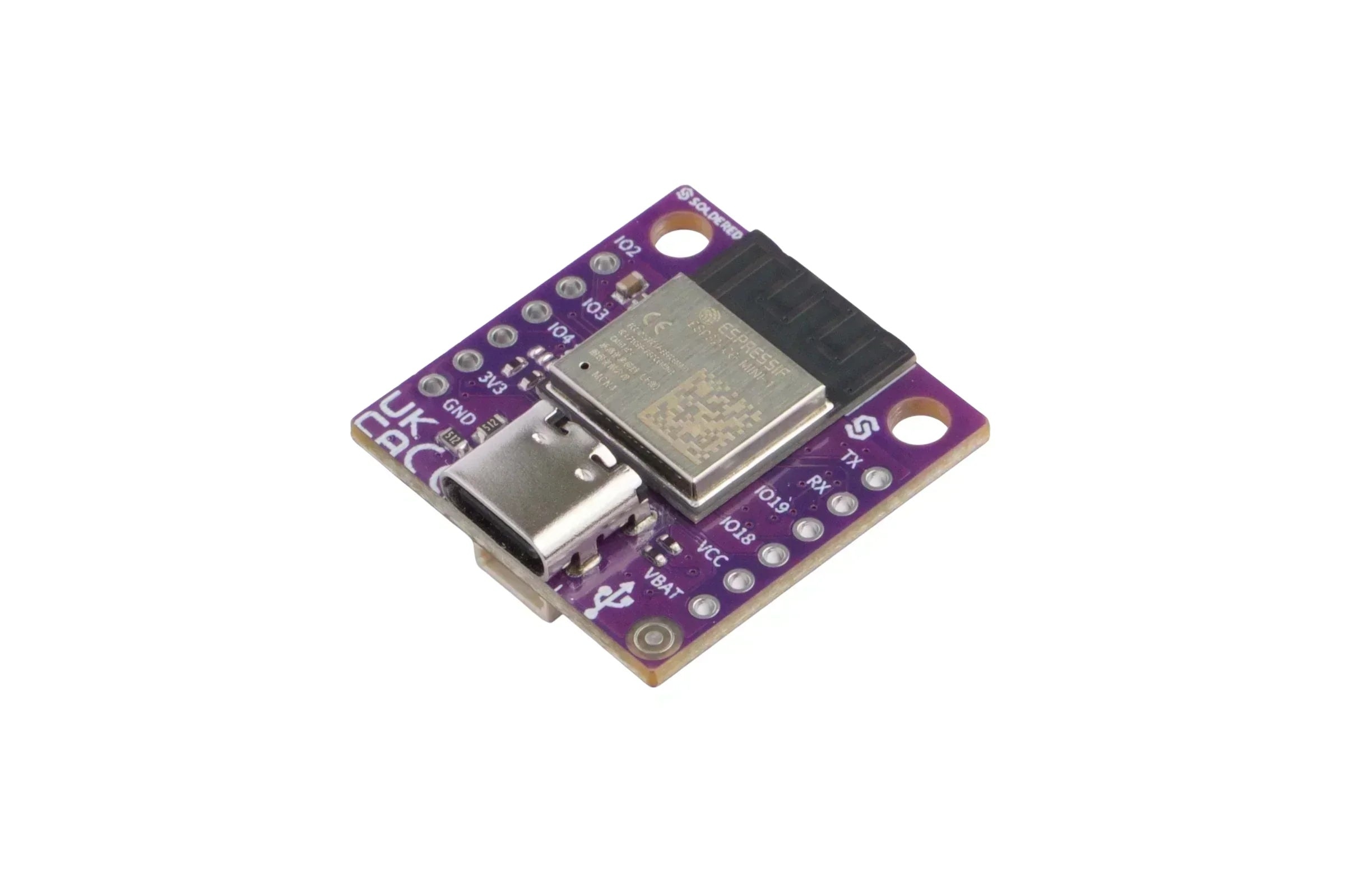

Das NULA Mini ist extrem kompakt. Mit Abmessungen von 25,33 mm x 25,33 mm x 10,0 mm (etwa eine Grundfläche von 2,54 cm²) eignet es sich ideal für Projekte, die in beengten Verhältnissen realisiert werden müssen. Dazu gehören beispielsweise Gehäuse für das Handgelenk, kleine Gehäuse oder 3D-gedruckte Smartwatch-Gehäuse.
Trotz seiner geringen Größe bietet das NULA Mini alles, was ein Wearable-Projekt benötigt:
  • WLAN- und drahtlose Konnektivität
  • Mehrere GPIO-Pins und I2C-Unterstützung für Displays und Sensoren
  • Geringer Stromverbrauch, geeignet für batteriebetriebene Geräte
  • Ein Layout, das perfekt auf kleine Steckplatinen und Prototyping-Setups passt.
Diese Kombination aus Größe, Flexibilität und Leistungsfähigkeit macht die NULA Mini zu einer soliden Grundlage für eine selbstgebaute Smartwatch.
