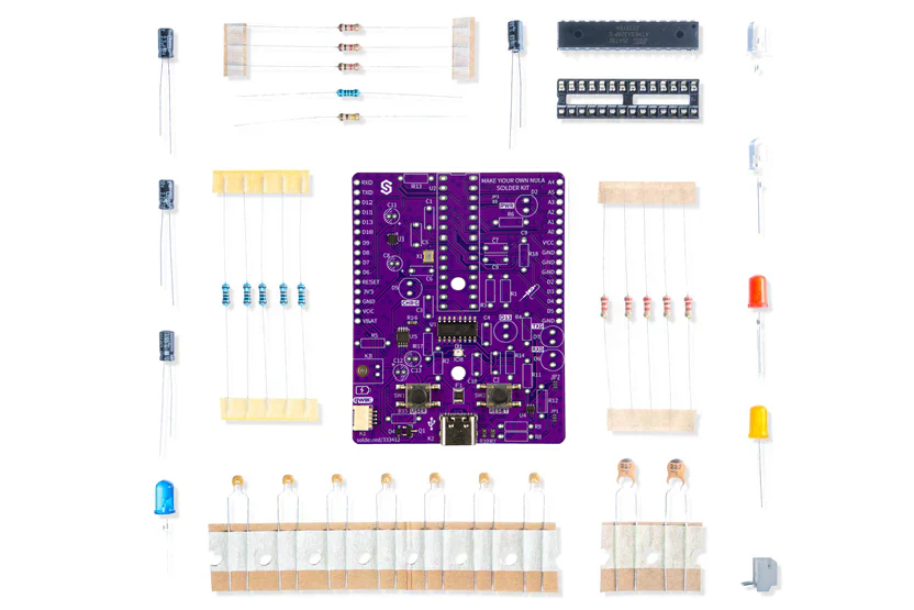

Make Your Own NULA Lötkit (Bestes vollständiges Lernkit)
Die SMD-Seite ist für Sie erledigt. Ihre Aufgabe ist die Durchsteckseite: Kondensatoren, LEDs, der JST-Batterieanschluss und der Sockel für den ATmega328P. Am Ende erhalten Sie eine funktionierende Arduino-kompatible Platine, auf der Sie Ihr nächstes Projekt aufbauen können, keine Demo. Machen Sie es nicht zu Ihrem ersten. 14,95 €.
