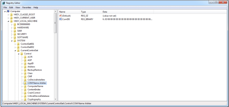

1. Klik na Start - upišite regedit zatim Enter.
2. Navigirajte kroz foldere: HKEY_LOCAL_MACHINE\SYSTEM\CurrentConstrolSet\Control\COM Name Arbiter
3. Dvostruki klink na ComDB iz desnog panela.
4. To će otvoriti prozor s adresama portova. Za resetiranje unesite sve nule, kao na slici ispod:
Nakon što potvrdimo izmjene klikom na OK naši portovi su resetirani. Možemo napraviti i provjeru:
