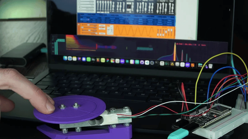

HX711 Midi kontroler projekt
Sada se zabavimo s mjernom ćelijom! U ovom projektu koristimo ESP32-S3 kao Midi kontroler. Uređaj djeluje kao sučelje glazbenog instrumenta, šaljući podatke u stvarnom vremenu s mjerne ćelije putem USB-a na vaše računalo. Budući da ESP32-S3 može prenositi MIDI CC (Control Change) poruke ili druge MIDI događaje putem USB-a, koristeći Surge XT (besplatni softverski sintesajzer otvorenog koda) možemo zatim mapirati MIDI CC poruke na parametre kao što su cutoff filtra, rezonancija, ovojnice (envelope) itd.
Pretvaranje težine u MIDI podatke
Da biste svoju mjernu ćeliju pretvorili u glazbeni kontroler, morate transformirati sirovi električni otpor u standardnu vrijednost MIDI Control Change (CC) u rasponu od 0 do 127. To se postiže definiranjem stanja mirovanja vašeg senzora i točke maksimalnog pritiska, a zatim mapiranjem tog raspona u MIDI protokol.
Sljedeći isječak demonstrira osnovnu logiku za hvatanje težine i njezino pretvaranje u signal koji vaše računalo može razumjeti. Ograničavanjem (constrain) sirovog unosa osiguravamo da MIDI podaci ostanu stabilni i da ne prelaze granice koje zahtijeva virtualni sintesajzer:
// Get raw reading from load sensor
long raw = hx711.getRawReading();
// Map the raw sensor range to MIDI (0-127)
// RAW_MIN is the resting state, RAW_MAX is the full-pressure state
long r = constrain(raw, RAW_MAX, RAW_MIN);
int ccVal = map(r, RAW_MIN, RAW_MAX, 0, 127);
// Send MIDI Control Change if the value has changed
if (ccVal != lastCC)
  MIDI.controlChange(CC_NUMBER, (uint8_t)ccVal, MIDI_CHANNEL);
  lastCC = ccVal;
